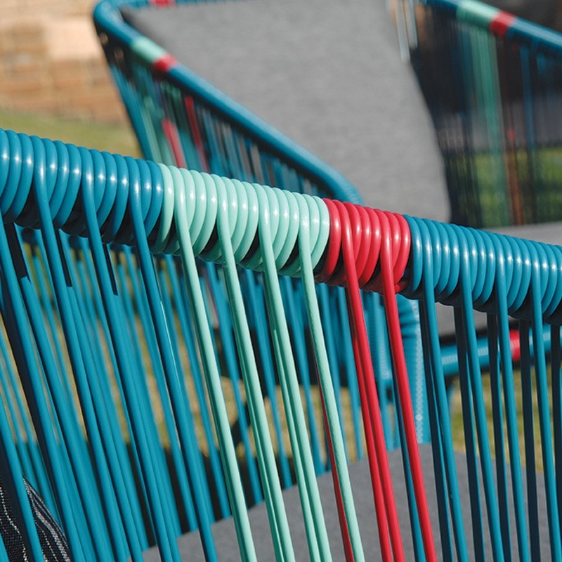

Σχεδια. Ομοιόμορφα αλλά διαφορετικά.
Καλοκαίρι,, παραλία, μαγιώ, και ........ελευθερία. Τι καλύτερο ? :dance:
Ακούω απόψεις και κριτικές, ύβρεις / συγχαρητήρια , κλπ. :whistle:

κάτι τέτοιο θα έβγαινε άραγε σε επιθυμητό αποτέλεσμα ;

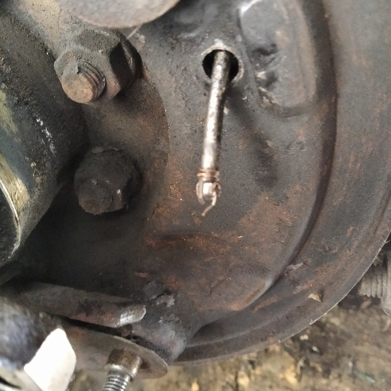

Σήμερα, μια δύσκολη εργασία, πολύπλοκη, χωρίς χώρο εργασίας, αλλά, σημαντική.
Εμπρόσθια φρένα. :dash:
Ατυχία το ότι για μερικούς μήνες, δεν πήρα όχημα με δισκόφρενα, αλλά, αν όλα πάνε καλά, στην επόμενη αλλαγή, ίσως το σκεφτώ σοβαρά.
Τα εμπρόσθια φρένα, καποιος που είχε χιούμορ είπε ότι τα σχεδίασε ο Χίτλερ για Εβραίους μηχανικούς αυτοκινήτων. Και δεν είχε άδικο.
Κάποτε, κόντεψα να πετάξω το αυτοκίνητο, μια και δεν κατάφερνα να περάσω φρένα. Τραγικό.
Μετά, αναλογίστηκα πως τα καταφέρνουν στην γραμμή παραγωγής ?. Και βρήκα ότι τα βάζουν, με την μηχανή στον πάγκο. Οχι στο αυτοκίνητο.
Και έκανα, πατέντα, για να περάσω την ασφάλεια, που ΔΕΝ ΠΕΡΝΑΕΙ ΜΕ ΤΙΠΟΤΑ. :cry:
Πάμε λοιπόν.
Βλέπετε κάτι ?
Χάλκινο συρματάκι, δένεις τον πείρο της ασφάλεοας και την τραβάς, ενώ ταυτόχρονα πιέζεις το ελατήριο και περιστρέφεις την κεφαλή. Ναι, χρειάζεσαι 3 χέρια για αυτό.

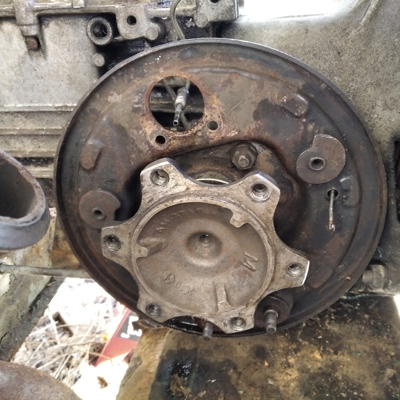

2.456
4.939
Κυλινδράκια ? Καπούτ. Για πέταμα ( ανακύκλωση )
Καλά που άνοιξα, ( έπρεπε κατά την δική μου τεχνική αντίληψη ), γιατί, μετά τα ευρήματα, φάνηκε ότι ήταν απαραίτητο.
Και πλέον, επειδή ο χώρος επανατοποθέτησης είναι ..............ανύπαρκτος, πάω για άλλη μία πατέντα. :whistle:

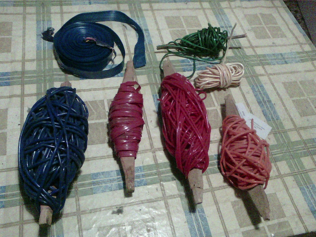

Αυτό είχα κατα νού, που ανέφερα σαν πλαστικό κορδόνι και σε στρογγυλό και σε πλατύ, που έσαχναν τις καρέκλες στα καφενεία / ταβέρνες.
Εχει ελαστικότητα, και με μία πλέξη, ενισχύεται όσο επιθυμε΄θί κανείς μετά τις πρώτες δοκιμές.
Εχεις πηγή προμήθειας ?
2.456
4.939
Με μια αναζητηση βρήκα αυτόν … https://www.vougioukas.gr/-chairs-spare-parts/9308-antallaktika-kareklvn-kordoni.html
περιττό να σου πω ότι μου μπαίνουν σκέψεις …
Αυτό είναι :dance:
Ευχαριστώ !
Ελα, να το μελετήσουμε, και να το κάνουμε γραμμή παραγωγής και να τα .....κονομήσουμε :D
Θα κάνω μοντελάκι με σχοινί, να δώ την κατανάλωση ανα εκατοστό σωλήνα, και να παραγγείλω μια κουλούρα.
  • Το kg είναι ~48m και πάει 11,5 Ε.
Το κάθισμα είναι 55 εκατοστα στην πλάτη ( ύψος ) και άλλα τόσα στο έδρανο ( σαν βάθος ), και 50 πλάτος.
55 εκατοστά ----> 550 χιλιοστά, αυτό είναι 5 χιλιοστά, άρα 110 περασιές, επι 2 -----> 220 περασιές.
50 εκατοστά πλάτος Χ 2 = 100 εκατοστά, δηλ. ένα μέτρο ανα περασιά.
Σύνολο ανα κάθισμα, ----------> 220 Χ 1 ------------------> 220 μέτρα / 48 μέτρα ανα κιλό ------------> 4,58 κουλούρες- κιλά Χ 11,5 Ε ----> 52,70 Ε
Αν η πλέξη γίνει ανα 2 περασιες, τα μισά, και αν πάει ανα 4 ( όπως φωτό ), στο 1/4.
Θα έχει αντοχή, ή θα βουλιάζει πολύ ?
Σημ. Αρα, ο "έτσι" που είπε 70 ανα κάθισμα, "καντάρι". Μάλλον, δικηο είχε.
Υπο σκέψη. Πρέπει να συγκριθεί με την κανονική κατασκευή.

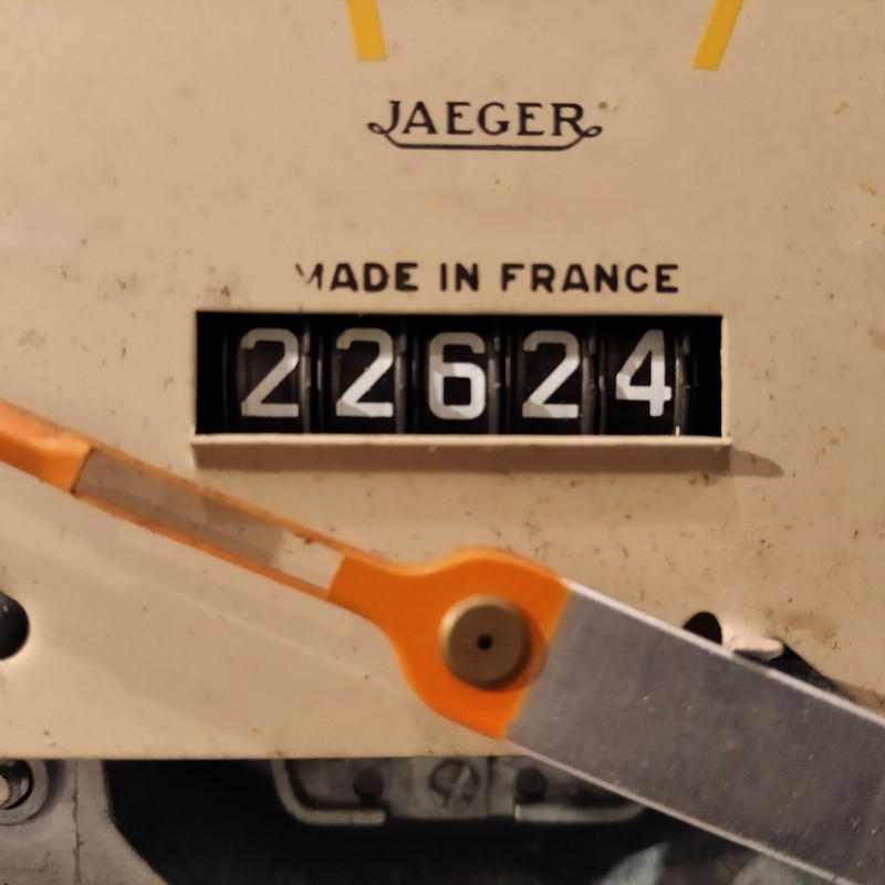

....και εργασία δωματίου ( ....πως λέμε μουσική δωματίου ? )
Κοντέρ - Λύσιμο - λάδωμα - καθάρισμα, και ελπίζουμε να γράψει και άλλα χιλιόμετρα. Οχι, δεν γύρισα το κοντέρ. Τόσα έχει, όσα δείχνει + 100.000, που τα έφτασε την 16.06.1988.
Μέχρι που σχεδόν ακινητοποιήθηκε μερικώς το 1993, με μικρές βόλτες τα ΣΚ μέχρι το 1996-7, έκανε τα υπόλοιπα.
Αδημονεί υποθέτω, όπως και εγώ :dance:
( δεν ανεβάζει φωτό αργότερα )

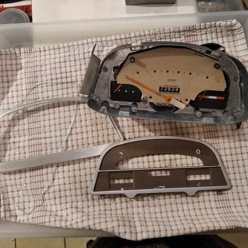

Τα νούμερα στο ταχύμετρο και γενικά όλα τα γράμματα και σύμβολα είναι αυτοκόλλητα από βινύλιο; Βλέπω σε πολλά να λείπουν η να έχουν καταλήξει κάτω χαμηλά
2.456
4.939
Τα μαύρα, είναι από εκτύπωση. Υπάρχει ειδική μέθοδος, με φούσκα ή μεταξοτυπία, και είναι μόνιμη επειδή είναι από μπογια. Μπορεί να ξεθωριάσει, ή να φθαρεί από επαφή / τριβή.
Οι υπόλοιπες ενδείξεις, είναι επικολλήσεις από μήτρα με αυτοκόλλητα, ( τα λευκά δηλαδή ), τα οποία, με τον καιρό ( ήλιο / υγρασία ) ξεραίνονται, αποκολλώνται και .........καπούτ.
Κάποτε, έβαζα πάνω στο γυαλί, Α4 διαφάνειας, με τις στροφές ανα ταχύτητα, υπό τύπον στροφομέτρου.
Ειχα κάνει τους υπολογισμούς βάσει σχέσεων κιβωτίου - διαφορικού, στροδές τροχού ανα 1000 στροφές, και ήξερα με πόσες στροφές πάω.
Μια μικρογραφία. Το πρωτότυπο, σε Α4, αγνοείται.
Η κάθετη είναι η ταχύτητα, η οριζόντια οι στροφές. Η κάθετη στην μέση, η μέγιστη ροπή στρέψης.
Τότε, δεν είχαμε υπολογιστές με την σημερινή έννοια, και όλα γίνονταν στο χέρι. Απέκτησα, ( επαγγελματικά ), ένα από τα πρώτα ΙΒΜ ΧΤ, στην Ελλάδα, με Lotus 1-2-3, το 1984. Αναστέναξε :D
Υπάρχει και μέθοδος τοποθέτησης στροφομέτρου κανονικά, αλλά λόγω των διπλών σπινθηρισμών, θέλει υποπολλαπλασιασμό.
Τώρα, για ενδείξεις ταχύτητας, δεν έχω αποφασίσει ακόμα, για το ΚΤΕΟ, θα βάλω πάλι μια διαφάνεια και βλέπουμε.
